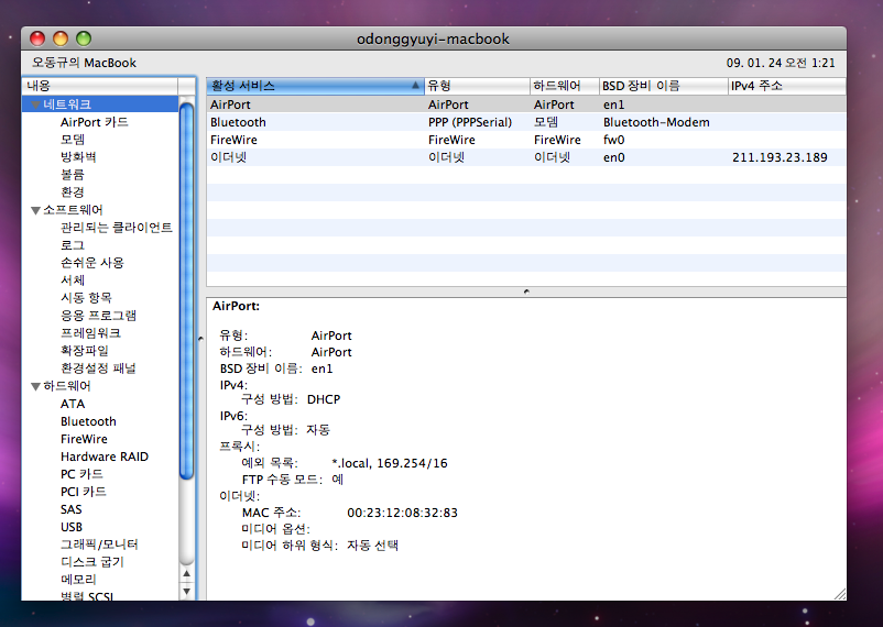

이 매킨토시에 관하여에서 자세한 정보보기를 하면 나오는 내 컴퓨터 이름이라고 해야되나요 그것이 odonggyuyi  인데 이것을 바꾸고 싶네요. '오동규의'가 자동으로 번역되어 들어간 거 같은데 어떻게 바꿀 수 있을까요???
첨부한 그림파일의 상단에 적힌 이름이 그것입니다. 좌측에는 한글로 오동규의 맥북이라고 정상적으로 나와있죠...

아 다만 한글 사용자 이름의 경우 첨부한 파일처럼 윈도우바에는
영문으로 나옵니다. 알아서 자동으로 영어로 ~~
영문으로 사용자 이름을 만들어 주시면 둘다 같이 나올겁니다

시스템환경설정 공유 항목에 있는 컴퓨터 이름입니다
오에스 설치시 사용자 이름과 아이디가 그항목에 컴퓨터 이름으로
나옵니다...
얼마든지 수정 가능합니다

사용자이름은 OS X를 재설치 하기 전에는 변경이 안됩니다.
다시 말해서 OS설치하고 맨처음 화면에서 입력을 하면 변경이 안됩니다.

emoticon_096 MacOS X에서 사용자 이름을 한번 정하면 바꿀수가 없습니다.
즉, 홈폴더안의 사용자 계정명은 강제로 변경하면 데이타들이 모두 유실됩니다.
~~의 컴퓨터부분이름은  변경이 가능한데..
시스템환경설정의 공유를 열고..상단부분에서 명칭을 변경하면 됩니다.
